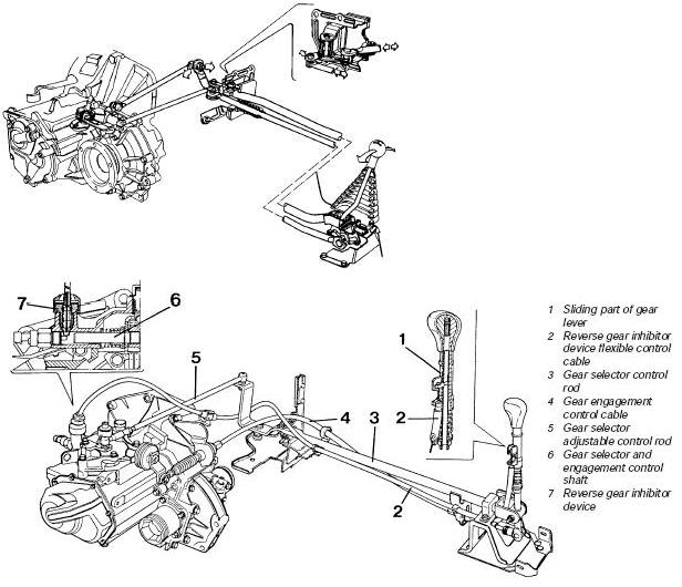

Ile rodzai jest tych urządzeń do zmiany biegów?
Chyba dwa, patrz załącznik

hmm.gif a podaj VIN
> ZFA1460000913XXXX

Tylko wg VIN on ma wersję amerykańską, gdzie takich nie zakładali. Tam szły tylko te dwa rodzaje, które pokazałem. No chyba że akurat w przełom serii trafiłem z numerem ale całego VIN kowak44 nie podał czemuś i końcówkę "strzeliłem" niewiem.gif

Jeśli chodzi ci o sam lewarek (nr 1 na rysunku) to katalog twierdzi "Produkt wyczerpany bez możliwości zastąpienia". Czyli tylko szroty i giełdy zostają.

Rozumiem zlosnik.gif tak jak napisałem nie sprzedaje się (moja odpowiedź dotyczyła właśnie rysunku JAROxUNO) no chyba że pod pojęciem lewarek rozumiesz coś więcej niż tylko ten pionowy kijek, na który zakłada się gaukę.
tak chodzi mi o te dwa drązki pod spodem auta jeden jest mocowany do skrzyni przekładniowej na deiw śróbki a drugi di tego podłużnego wodzika
Miałem problem z tymi drążkami, pytałem w ASO Nysa powiedzieli że mogą sprowadzić cena około 100zł za sztukę. Po niemałych trudach kupiłem używane na allegro za 50zł kpl.
