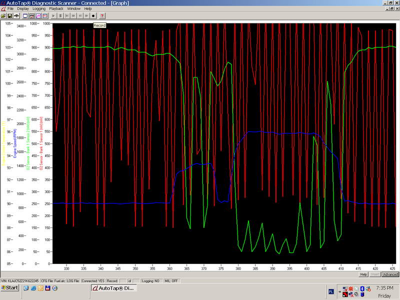

Do wpięcia się ze skanerem i popatrzenia na sondy zmusił mnie błąd P0342, czyli błąd czujnika wałka rozrządu. Błąd ten może pochodzić także od sond.
Oto co zciągnąłem (ręczne przełączenie noPB-->LPG) w środku wykresu. Czerwona linia to napięcie pierwszej sondy, a zielona to napięcie drugiej sondy lambda.
Z tego co wiem, to druga ma dawać dużo niższe napięcie (i tak jest na noPB). Czy to normalne, że po przejściu na LPG skacze tak wysoko?

Rozumiem że wpiąłeś się w złącze diagnostyczne samochodu? Jezeli tak :moze to być naturalne zjawasko. Po przełączeniu na LPG komp benzynowy dostaje sygnał emulowany. Co prawda troche dziwnie on wygląda na tym wykresie ale sądzę że wynika to rozdzielczości. Gdyby zmniejszyć podstawę czasu wyszedłby z tego równy przebieg prostokątny. Wykres sondy II jest juz rzeczywistym. Nie wiem czy to można tak zinterpretować ale ja bym roumiał przez to że spaliny nie zostają prze kata dostatecznie dopalone. Może to sugerować za bogatą mieszankę na LPG.
Tak. To co widać jest rzeczywistym przebiegiem ściąganym w trakcie pracy silnika.
To co widać to jakieś 5 minut danych
Podobnie jak I. Sonda I (przed katem) wpływa na regulację składu mieszanki i musi "latać". Sonda II pokazuje efekt działania katalizatora i już nie ma tak szybkiej reakcji.
Tak właśnie wyszło w rozmowie z Klonkiem. Mogę spróbować zabawić się śrubkami (na parowniku i na wężu). Przy czym jak widać po pierwszej - w sumie nie jest źle.

Tzn nie masz podłączej emulacji sondy, tylko do ECU idzie rzeczywisty sygnał z lambdy? Coś jak u mnie ale u mnie było to spowodowane specyfiką silnika twinport. Ale moze u ciebie tez tak trzeba
czyli moje przemyślenia były dobre

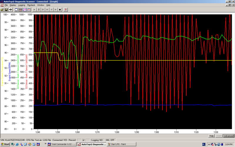

No to wykresik w większej rozdzielczości. Jak się domyślam próbki są co 1 sekundę. Nie wydaje mi się on bardzo prostokątny (chyba że mamy do czynienia z pulsem o długości zbliżonej do 1s i wówczas nie rysuje się to dobrze, bo mamy wówczas próbkowanie w różnych przesunięciach wzgl cyklu. No ale chyba przy prostokątnym by tego zjawiska nie było, pewnie tylko przy sinusoidzie, itp. Nie wiem jak to wyjaśnić, ale chyba się domyślisz). Jak rozumiem - chodzi o emulator sondy I. Tak?
> tym wskaźnikiem podglądał zachowanie się sondy I
Czyli jak rozumiem - dokładnie to co ja widzę.
No to za rzadko 1s. Ten przebieg jest właśnie około 1Hz. Więc miałem rację, że rozdzielczośc kiepska. Ale jego "prawie "regularny kształt sugeruje, że to jednak przebieg z emulatora a nie z sondy.
tak
nie bo ty widzisz przebieg jaki podaje do ECU benzyny emulator a nie rzeczywisty sygnał z sondy. Klasyczne podłączenie polega na tym że na LPG sondę podłącza się do kompa LPG a emulację do wejścia sondy w komputerze benzynowym. Po to się to robi aby oszukać komp benz żeby nie wprowadzał korekt wtrysków i nie było potem problemów z jazdą na benzynie jak ci mapa się rozjedzie. Oraz żeby nie zaświecał check od I sondy.
Kumam
Jasne jak słońce

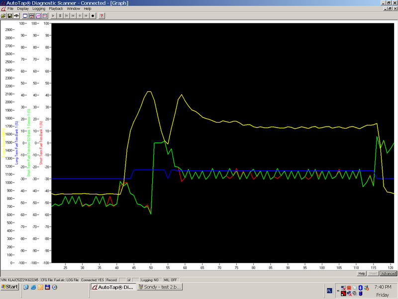

Zrobiłem jeszcze test przy dodawaniu gazu (ciągle na postoju). Przy około 1900 obrotów - już wszystko jest fajnie. Spaliny zostają dopalone i odczyt z sondy jest w odpowiednim zakresie.
Jak rozumiem - mam zbyt bogatą mieszankę na wolnych obrotach. Tak? Czy to da się wyregulować tą śrubką od wolnych? Czy próby regulacji skończą się "odjechaniem" obrotów z ok 850-900 do zbyt niskich i zacznie się krztusić?

Autko stało i dusiłem tylko na gaz. Nie wiem jak przetłumaczyć te parametry, które wrzuciłem, ale cosik to brzmi mi jak korekta mieszanki.
Żółta linia - "Engine Speed [RPM]" czyli prędkość obrotowa silnika
Niebieska - "Long Term Fuel Trim Bank 1[%]"
Zielona - "Long Term Fuel Trim from O2 Bank 1 Sensor 1[%]"
Czerwony - "Short Term Fuel Trim Bank 1[%]"
Jak widać z poniższego wykresu w zasadzie tylko 1 sonda lambda dokonuje korekty chwilowej (short term), bo linie czerwona i zielona się pokrywają. Dziwi mnie "głębokość" korekty: -60% !!!
Czy mówi Ci coś ten wykresik?
Nie pamiętam czy to było już tylko na gazie czy przełączył się w okolicach 50 próbki.
