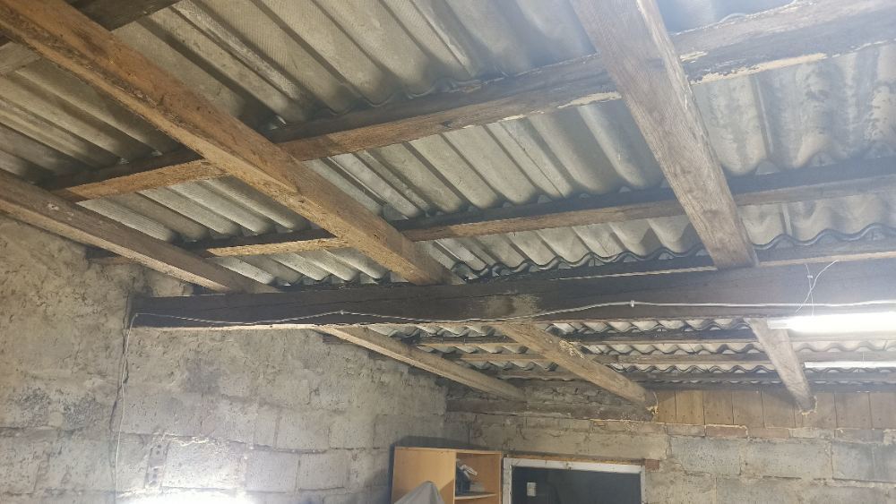

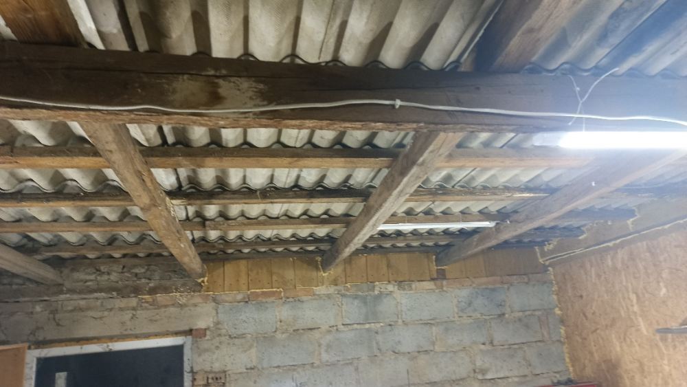

Na dniach zamawiam materiał do pokrycia garażu + chcę sobie zrobić takie wiaty przylegające do garażu i do domu.
2 pierwsze zdjęcia to dach garażu obecny, czyl z eternitu

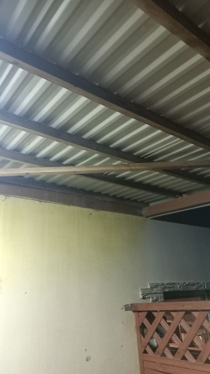

2 kolejne to ganek i w takim stylu chcę zrobić te wiatki przy domu i garażu.
Jak widać obecnie nie ma typowych kontrłat oraz łat, tylko na krokwiach leżą takie dechy i na nich eternit. Kłaść na te dechy kontrłaty i na to łaty jak rozumiem? Warto dawać membranę pod nie? Priorytetem jest to, aby najlepiej ani kropelka wody nie spadała do środka, czy też się nie skraplała, bo często coś lakieruję w tym garażu i chciałbym to czynić przy dowolnej pogodzie najlepiej. W związku z tym również pytanie, czy warto dopłacać do blachodachówki z filcem?

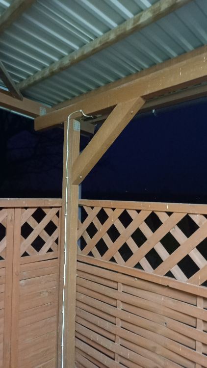

Teraz temat tych wiat, tu foty ganku, jak widać też nie ma kontrłat i łat, tylko takie grubsze poprzeczne belki i na tym blacha przykręcona. Robić w tym samym stylu, czy klasyczne kontrłaty i łaty? No i czy na te wiaty też warto dawać filc i membranę? Będzie to pełnić rolę daszku i na części pomieszczenia na opał, ewentualnie składziku na motocykle, narzędzia. I jeszcze kwestia tego zastrzału - tak to prawidłowo wykonać? Bo u mnie to wygląda, jakby gruby wkręt/śruba była tylko wkręcona i to nie na wylot. Jak należałoby zgodnie ze sztuką porobić takie zastrzały?
