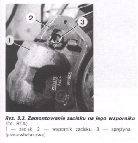

zakłada się tylko JEDNĄ sprężynkę na klocek. Dokładnie na górę klocka - każda książka do UNO Ci to powie...
poniżej foto poglądowe...
