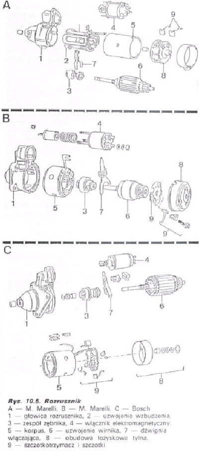

Witaj. Szczotki są przykręcane i dociśnięte sprężynką także wystarczy ściągnąć obejme czy klapke odkręcić i wymienić. To nie jest duży problem.

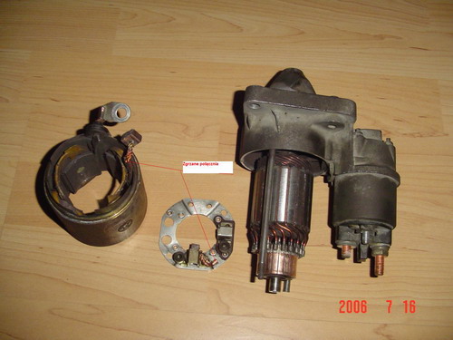

Bo rozrusznik przestał obracać, cisza z kościoła wracałem na popych.
Po rozebraniu okazało się że jedna szczotka wogóle nie sprężynuje.
Przewody od szczotki , jednej mocowanee są na zgrzew do takiej blaszszi do ktorej mocowane są szczotki, natomiast druga zgrzana jest ze stojanem i co tu można wykombinować.

Wymień od razu tulejki mosiężne to kosztuje grosze a warto mieć nowe by wirnik ładnie się kręcił i nie obił stojanu.

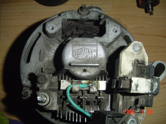

To zobacz
Alternator łatwiej zrobić a wygląda tak
> Pomogę wkleić fotki
Dzięki zawsze miałem z tym wklejaniem kłopoty,
Narazie wykombinowałem, że obetnę te miedziane plecionki i
połączę lutowaniem.

Szczotki w rozruszniku z lutowałem do kawałka starej miedzianki zgrzanej jednej do stojana z aluminiową końcówą a drugiej obudowy na której są szczotki i jest okey.
