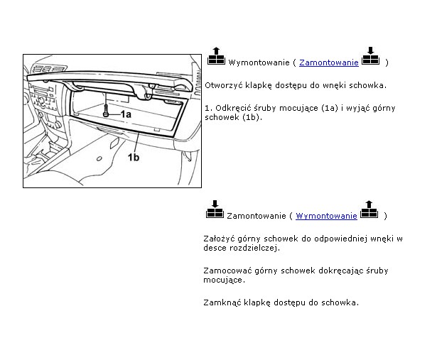

> może to się Ci przyda

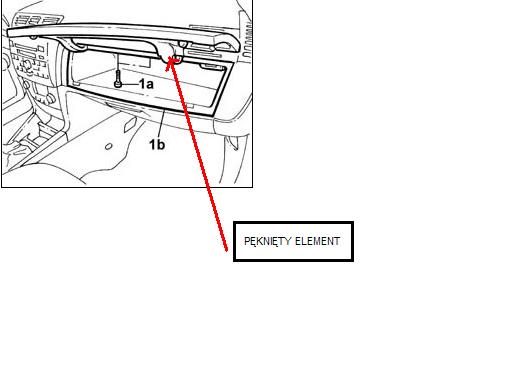

dzieki za pomoc ale chodzi mi o zdjecie klapki dostepu do schowka, ze wzgledu na pekniete ramie. 277190158-schowek.JPG

niestety klapka mocowana jest niezaleznie od schowka, mocowana jest w jakis sposob do deski rozdzielczej, ale tam nie ma zadnego dojscia

oczywiście ze wymontowalem, w pierwszej kolejnosci i wtedy okazalo sie ze klapka montowana jest niezaleznie pod deska rozdzielcza tuz przed poduszka powietrzna

Mówiąc krótko na temat kanału w który sie wpusciłeś:
Się nie da.
Patrz jak to wygląda z punktu widzenia świstaka ochrzczonego przez fabrykę Klimatronik:
Na czerwono masz pierwszą śrubę od zawiasów połączonych z wiekiem (l.poj. wieko ) górnego schowka. Przy drugim zawiasie jest taka sama plus jedna na środku, pomiedzy nimi. Kolejne dwie są "w" lub "za" zawiasami - dostęp do nich jest możliwy po otwarciu schowka czyli zawiasów. Na zdjęciu klapa schowka jest w pozycji "zamknięty". Na zielono miejsce na śruby wysciółki górnego schowka.
Jeżeli ktoś chciałby odkręcić te śruby (czerwone) bez demontażu schowka i poduszki pasażera, to musiałby mieć srubokret (gwiazdkowa końcowka) co najmniej podwójnie załamany pod kątem 90°. Nie doświadczyłem takiego urządzenia.
Musiałoby wyglądać jakoś tak:
Wracając do Twojego problemu: jesli miejsce złamania jest dokładnie w miejscu, w którym jest koniec grota narysowanej przez Ciebie strzałki, to dostęp do niego jest bardzo DOBRY. Jak sądzisz?
No właśnie, może wystarczy klej epoksydowy Distal i wzmocnienie w postaci odpowiednio uformowanego płaskownika metalowego. Smarujemy wszystko klejem, ściskamy i zostawiamy na 24 h w spokoju. cfaniaczek.gif
