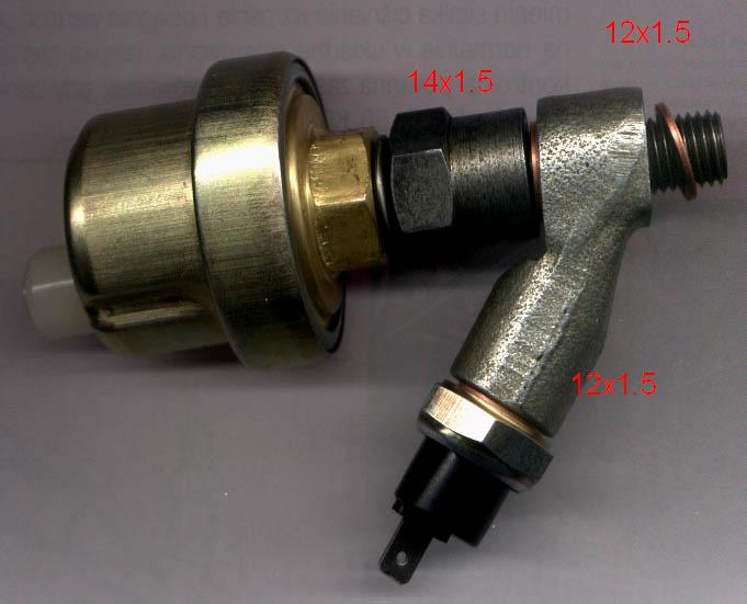

> Jakie i gdzie je podłączyć ?
tu masz coś co musisz skonstruować (jeśli silnik 1108 z podpisu jest Twój)
1. czyjnik ciśnienia oleju - od poloneza - tzw. grucha
2. trójnik od poloneza
3. czujnik ciśnienia od poldolota (do żarówki)
gwinty masz zaznaczone - zostaje dorobić przejściówkę z trójnika na gwint w miejscu czujnika ciśnienia (obecnie masz go uniaczku)
jak dorobisz to wykręcasz czujnik - wkręcasz powyższą konstrukcję i kabelek od żarówki podpinasz o czujnika - a od gruchy do wskaźnika ciągniesz kabelek...
tak rozwiązujesz czujnik ciśnienia oleju.
a temperatura??
ja mam dotoczoną przejściówkę i czujnik temperatury od CC wkręcony w miejsce korka spustowego w misce olejowej.
