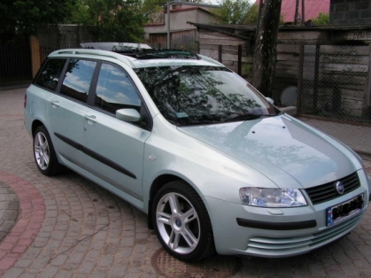

W załączniku jest moja nowa bryczka.

A co do auta to poprzednie moje to palio a to obecne to spełnione marzenie zlosnik2.gif

Ciesze sie ze spelniles swoje marzenie waytogo.gifmnie tez sie stilo bardzo podoba ale 3D chociarz MW tez jest ok hehe.gifjak w moim podpisie widac jestem bezkrytycznym sciana.gif funem wersji 3D ok.gifzakrecony.gif20.GIF
