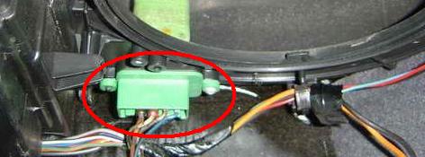

Sprawdz dokładnie tą
277223597-chlodnica-czujnik.JPG wytczkę i oczysc połączenia stykowe

> a gdzie mam szukać tej wtyczki????
przy wentylatorze nadmuchu .pod schowkiem schyl się
