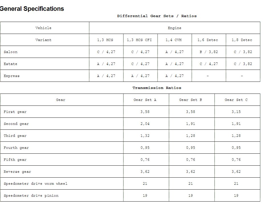

w ojca wozidelku padla skrzynia (jest tylko wsteczny i 1), szukamy teraz drugiej skrzyni, ale od diesela ciezko trafic, glownie od 1.6 16V. W zwiazku z tym jest pytanko, czy taka skrzynia podejdzie do diesela ?? Moze znacie przelozenia skrzyn w 1.8D i 1.6 16V ??

mam coś takiego musisz się wczytać :
jest trochę tego ale można dojść która skrzynia do którego modelu ..............
