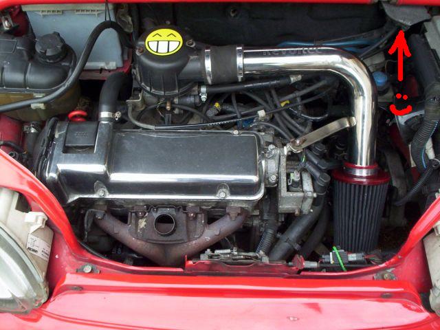

Wężyk od Map Sensora zlosnik.gif to takie cuś koło komputera zlosnik.gif sprawdź to na wstępie ok.gif
od niego idzie taki wężyk do kolektora ssącego o ile mnie pamięć nie myli wink.gif u mnie były identyczne objawy, przy normalnym ruszaniu dusił się i dławił, a przy bardzo szybkim było spoko ok.gif okazało się że ten wężyk był pęknięty na odcinku 1 cm i syczało z niego zlosnik.gif wymiana wężyka i wszystko wróciło do normy ok.gif
