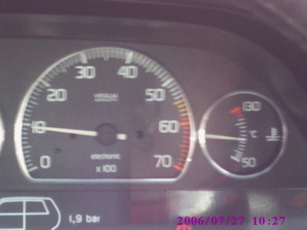

Cyferek na wskażnikach niema, wiec założyłem na czuja.
Wentylator załącza sie dwie małe kreseczki nad połową...
Co kolega na to, jak ma w swoim??
A jak się układa wskazówka podczas jazdy? (gdy już temp osiągnie)
U mnie temp. pracy jest na środkowej grubej kresce, a wentylatorek załącza się na kolejnej dłuższej przed czerwonym polem

w granicach 900 na wskaźniku, a podłączony pod łaptoka wskazywał oscylacje pomiędzy 900-1000 na LPG
czyli jakies 100-200 moj zawyza, bede musial jeszcze z tym powalczyc

tak to dokładnie wygląda

w trasie trzyma sie w polowie podzialki...
Wentylator zalacza sie wa drugiej malej kreseczce ponad polowa...
Wnioskuje ze jest wszystko ok...
Sprawdziłem jeszcze raz - u mnie wentylator załącza się nie na kolejnej dużej kresce za połową lecz jedną kreseczkę przed nią czyli całkiem podobnie jak u Ciebie.
