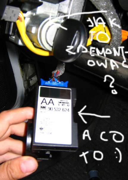

help me jak zdemontować stacyjke ??!!
jestem już w tym miejscu jak na focie potrzebuje pilnie pomocy jak mam zdemontować stacyjkę ??
Mniej więcej od spodu i po przeciwległej stronie
