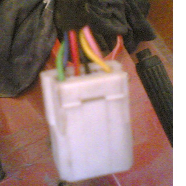

Witam!
Dzisiaj zabralem sie do montowanie wspomagania w Seicento. Zalozylem nowa kolumne wiazke podlaczylem do kompa i zostala mi jedna wtyczka i za bardzo nie wiem do czego ona jest. Podejzewam ze jest to cos waznego bo bez tego wspomaganie nie dziala frown.gifCzytalem w archiwum ze potrzebny jest rowniez jakis czujnik od predkosci. Czy ktos montowal juz wspomaganie i bylby w stanie pomoc? Jakies rady, sugestie?
Bede wdzieczny za kazda odp.
Pozdr

a witaji siakoś ta wtyczka nie podejdzie czasem gdzieś do licznika, bo czujnik jest w skrzynce biegów i kabelek do licznika biegnie więc ...
Nie wpina się tej kostki do kompa od wspomaganie?? Coś mi tak świta. Jutro moge zerknąć i ci powiem.
do kompa od wspomagania to raczej napewno nie bo mam juz go podlaczonego z kolumna. Moze byc ze do licznika ale za bardzawo nie wiem jak. Jak kolega moglby zerknac i powiedziec do czego ida te kabelki to bede wdzieczny 20.GIF
