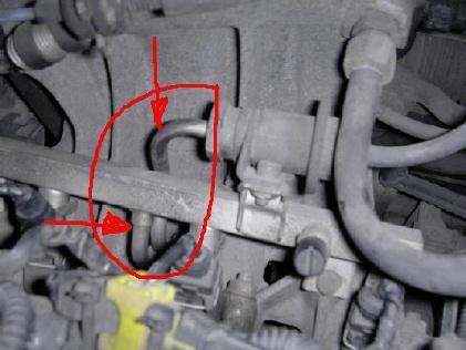

Problem 2.
W pod okolic silnika kapie mi benzyna na fotach zamieszczam dokladnie gdzie mi kapie< tam ida takie dwa metalowe wezyki ktore lacza sie w gumowe wezyki i wlasnie na tym laczenu mi kapie:/ . Z tym kapaniem to jest tak ze raz na jakies czas sobie siknie < ok 50 ml > i przestaje znowu na jakis czas:/ Co sie dzieje moze wy mi powiecie?? I gdize to mozna naprawic bo moj mechanik poddocikal wszystkie przewody i mowi ze on nic nie widzi < bo faktycznie jak do niego jade to nic nie chce kapac> Boje sie zeby na jakims skrzyzowaniu moja astra mi sie nie sfajczyla bo to goraco i jakis baran mi peta rzuci i bedzie 277260750-1.JPG277260750-2.JPG277260750-3.JPG
Z tego co widzę masz silniczek 1,4 tak ja ja w swoim lanosie.
Powiem ci szczerze żę jesli chcesz to pojedź sobie do jakiegoś ASO Daewoo (silnik 1,4 opla i 1,4 Lanosa to prawie to samo)
Oni powinni cos zaradzić i nie zedrą z ciebie tak jak w servisie Opla.
Trzeba zobaczyś czy przy wymianie zbiornika nie został przyciety jakiś przewód - odpowietrzenia, paliwowy.
