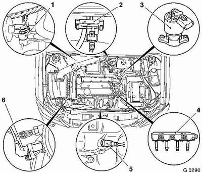

> A teraz pytanie numer dwa: gdzie znajduje się ten MAP SENSOR
Na rys. w załączniku nr 2 - wymiana w kilka sec.
