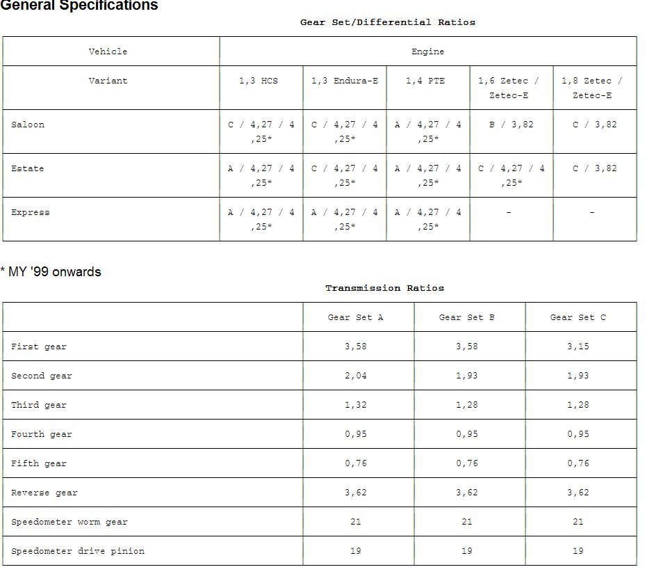

Mam takie pytanko, czy skrzynia biegów do Forda Escorta 1.6 16V z 95 roku jest taka sama jak dla takiego samego Escorta tylko z silnikiem 1.8 16v?

z tego co widzę to nie jest taka sama w 100% różni się przełożeniami i to zależnie od wersji ,mocy silnika i nie wiem czego jeszcze ( ford tak ma ) popatrz w tabelkę i znajdż różnice :
w pierwszej tabelce masz wyciąg z numeru vin odnośnie przełożenia mechanizmu różnicowego waytogo.gif
