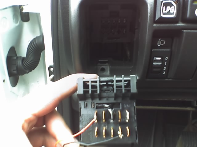

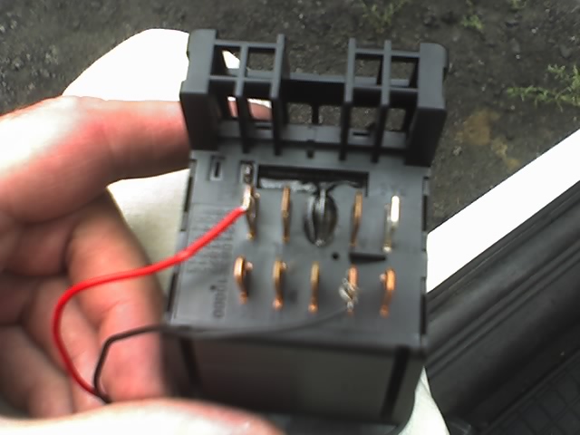

Podłączyłem do wyłącznika świateł. Wg mnie to najprościej jak tylko można. kabelki bezpośrednio z buzzera do wtyczek z wyłącznika wg zdjęcia ( sorki za jakość ) Kolory są ważne czerwony to +, czarny to -. Brzęczyk brzęczy tylko przy światłach mijania i otwartych dzrwiach. Jeśli ktoś chce by byczał przy pozycyjnych to należy podłączć do pierwszego z prawiej (z przeciwnej strony).
Mam nadzieje że się przyda .
UWAGA by zwisające przewody bez izolacji stykały się tylko z jednym bolcem - o zwarcie bardzo łatwo. chaja.gif
