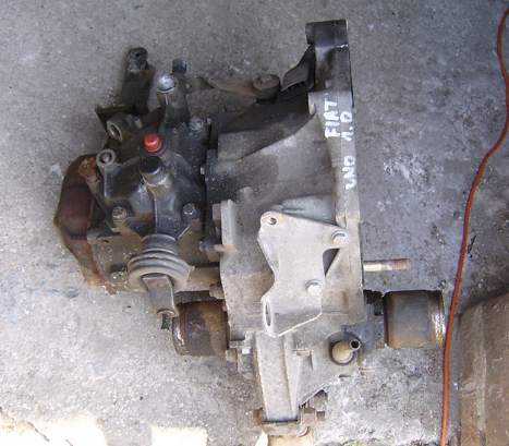

No chyba nie całkiem. Ta jest od 1.0 z 93r. i jest inny mechanizm do biegów i półośki też będą inne. U mnie półośki wchodzą do środka mechanizmu różnicowego a tu coś jeszcze wystaje z mechanizmu. Taka to napewno nie będzie pasować.
[image]http://forum.autokacik.pl/files/277289455-skrzynia.jpeg[/image]
Taka jak na obrazku do mojego byłego 1.0 z 94 roku na 100% nie pasuje, do obecnego 1.4 też nie, o ile pamiętam mój Fire 1.0 z 97 roku też miał inną (chyba taką samą jak 45) . Ale jak szukałem skrzynki do 45 1.0 to nie miałem problemów i zawsze pokazywali właściwą.

Piszesz że taka sama ale ja mam pieciobiegowa i jest podobna obudowa do tej z linka , a ty piszesz że masz czterobiegową?

To może poprawie: PRAWIE TAKA SAMA. 4 różni sie od 5 jedynie klapką (na zdjęciu z prawej strony) pod którą są schowane zembatki do 5 biegu. A reszta identyczna. A może jeszcze raz poprawie: chyba identyczna.
