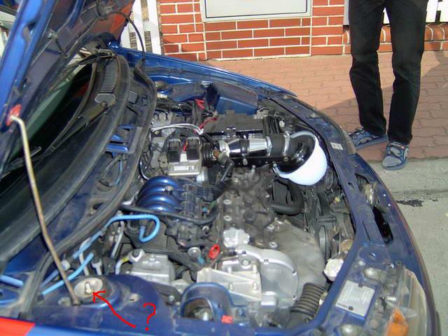

Mam niedługo zamiar zanabyć sprężynki Jamex -35. W związku z tym mam zamiar zmajstrować jakąś rozórkę - rurek ci u mnie dostatek. Nie dam 250 zeta za kawałek rurki - w dodatku aluminiowej (tyle kosztuje zwykła rozpórka bez regulacji do PII)... Niestety moja będzie ew. również bez regulacji. W związku z tym chciałem zapytać jak najlepiej podnieś Kropka przy zakałdaniu rozpórki. Wydaje mi sie,ze jeśłi podniosę lewarkami podkładając je pod oba progi, to własnie będzie źle bo Kropek się złoży od środka,a chyba powino być odwrotnie. Czy zatem próbowac gdzieś pośrodku, pod spodem - gdzie pytanie tylko i jak??

Taaa - to mi już całkiem poduchy silnika i skrzynki potaraga ( i tak są na wykończeniu). Już gdzieś znalazłęm,ze normalnie trzeba podnieśc pod progami i oprzeć na klockach tak żeby koła ledwo dotykaly podłoża. Trzeba też poluzaować śruby amorków,ale które - czy tylko te: 277293279-Negrente1_7a.JPG
