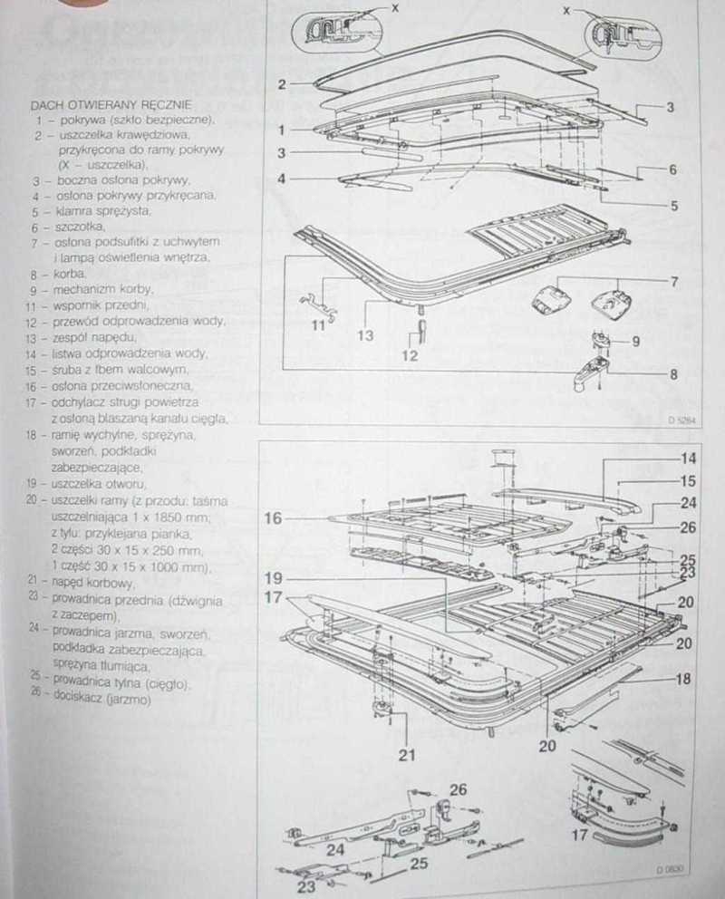

nie dało mi spokoju i poczytałem o tym i o owym . Podobno szyber chodzi w jakejś kieszeni i ta kieszeń ma jakieś przewody odwadniające. Musze tylko poszperać gdzie one są tuk.gif A może ktoś się już z nimi spotkał?? ideia.gif

Może to ci w czymś pomoże.
