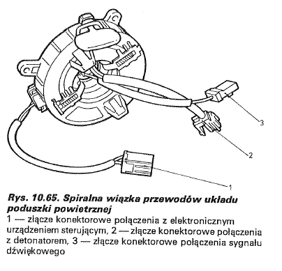

Jeżeli przy "dość gwałtownym" wjeździe na rondo "dość gwałtownie" skręciłeś kierownicą to prawdopodobnie "umarła" spiralna wiążka przewodów w kierownicy łącząca poduszkę z centralką. To pierwsza rzecz jaką bym sprawdził.

Najprawdopodobnie taśma (spirala) przy kierownicy jest uszkodzona.
Koszt nowej około 400zł.
Niektórzy zakładają używane (100 - 200 zł), ale to ryzyko.

Poczytaj
skoro "oszukane" jest u mnie złącze nr 1 (jest wypięte, a najego miejscu zainstalowane to ustrojstwo), wychodzi na to ze albo rąbnięta jest sama poduszka (chaciaz nie wiem co mogło by się w nie zepsuć, poza tym ze mogłaby wystrzelić), albo ta spirala...
albo ta spirala...
