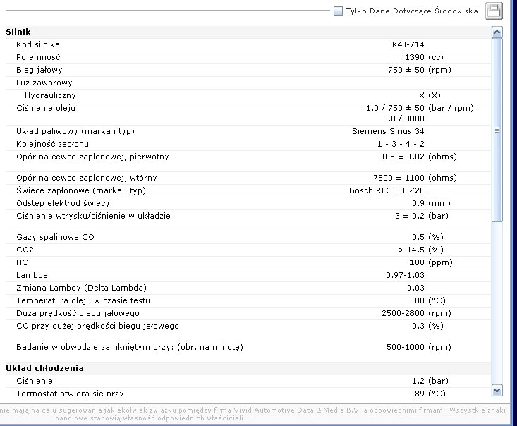

to co znalazłem :
silnik K4J-750 w megan Coupe miał 51 KW
a w Megane miał 70kW
K4J-714 nie występował w wersji Coupe ale w zwykłym megane miał 70KW
nie mogę znależć różnic poza mocą i innym systemem układu wtryskowego
( o wersji K4J 713 nic nie znalazłem w swoich zbiorach )
dla porównania obie wersje - dane :
co do osprzętu to niech się wypowiedzą fachowcy o renault !!!!

coś znalazłem : silnik o symbolu K4J-713 stosowany był w Clio II z lat 1999-2000
moc 70 kW 1,416V wtrysk model Sirius 32 !
