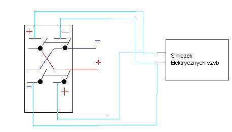

Witam a nie lepiej jest zrobić instalację taka jak jest stosowana w samochodach gdzie do jednych drzwi jest dwa przyciski (u kierowcy i pasażera)
przykładowy schemat
