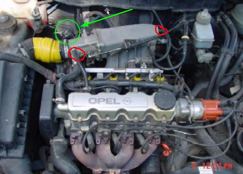

Często gdy jechałem astrą już po nagrzaniu silnika zapalała mi się kontrolka check engine. Z początku krótkotrwale bo jeździłem raczej na krótkich odcinkach, czasem po przegazowaniu gasła. Zazwyczaj świeciła się tak krótko że kod błędu nie zapisywał się w pamięci komputera. Potem na dłuższym odcinku drogi znów się zaświeciła i dłuższy czas nie gasła, do tego stopnia że w końcu udało mi się odczytać kod błędu nr 44 czyli sonda lambda - uboga mieszanka. Nie wiedziałem co z tym zrobić, już do serwisu chciałem jechać, ale na spokojnie otworzyłem maskę i po prostu zacząłem oglądać silnik. To tu wężyk ściągnąłem to tam, tu wtyczkę rozpiołem, zacząłem sie zapoznawać z silnikiem hehe.gif
I okazało się że dwa wężyki były pęknięte więc je zalepiłem taśmą izolacyjną. Od ponad tygodnia kontrolka nie zaświeciła się ani razu podczas jazdy. Niestety fotki żadnej nie posiadam żeby pokazać które to wężyki były. Ale poszukam czegoś zaraz to może zamieszcze.

smile.gifto ja tez oblukam wezyki ,bo check tez daje znaki ale niedłuzej niz 7-10 sekund w trasie tylko . I tez Byłem u 4 fachmanów i zero byków. Moze od sondy te wezyki były .Pozdro.
Astra 95r 1.6 16V Hb
157 550kkm
Przy sondzie lambda nie ma żadnych wężyków tylko jeden kabelek. Pozwoliłem sobie zapożyczyć fotkę ze strony http://astra.autokacik.pl/ od Kolegi o pseudonimie BAJZEL. Mam nadzieję że nie będzie miał mi tego za złe. Zaznaczyłem tam na czerwono miejsca które uszczelniłem. Mam nadzieję że fotka się zamieści.

sprawdze jak sie pogoda poprawi, ja od 6 miechow jezdze z brakiem sygnalu i uboga mieszanka, nic sie nie dzieje z autem, probowalem wszystkiego, teraz zostal tylko pomiar samego kompa. moze to cos da chodz 44 zniknie zlosnik.gif
