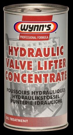

Moze byc taka opcja ze popychacze sa zamulone, zalakowane jakims osadem z oleju. Troche przegoniles auto i nowy olej je mogl delikatnie przeplukac. Jest taki srodek do czyszczenia popychaczy bodajze z firmy Wynn's. Ludzie z kacika Daewoo to lali i niektorym pomagalo
Edit: To jest dokładnie ten środek waytogo.gif

Dzięki Wielkie za podpowiedź. Pojeżdżę jeszcze i zaobserwuję to stukanie. Jak znowu się pojawi to spróbuję środka, który był polecony...
