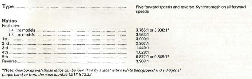

Jest chyba kilka roznych rodzajow skrzyn
1.4 gaznik
1 bieg 3.909
2 bieg 2.267
3 bieg 1.469
4 bieg 1.043
5 bieg 0.849
Bieg wsteczny3.909
Przełożenie przekładni głównej 16/63
1.6 gaznik
3.909
2.267
1.541
1.156
0.967
3.909
16/57
1.4 i 1.6 to bardzo podobne silniki.
To wg instrukcji.
Jak doszukam, to podam dokladniejsze dane.
Pozdr
