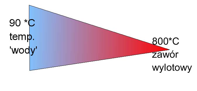

Temeratury zaworu wylotowego.
Pytanie brzmi:
O ile spadnie temp. zaworu wylotowego jeżeli temp. płynu chłodzącego obniżymy np. o 10 *C??
> Pytanie brzmi:
Nie spadnie, lub spadnie nieznacznie - bez wplywu na jakiekolwiek inne czynniki.
> Pytanie brzmi:
Zawór wylotowy nie ma kontaktu z płynem chłodzącym więc IMO nie spadnie
Delco
W sumie macie rację ok.gif - UPG ma słabe przewodnictwo cieplne....
