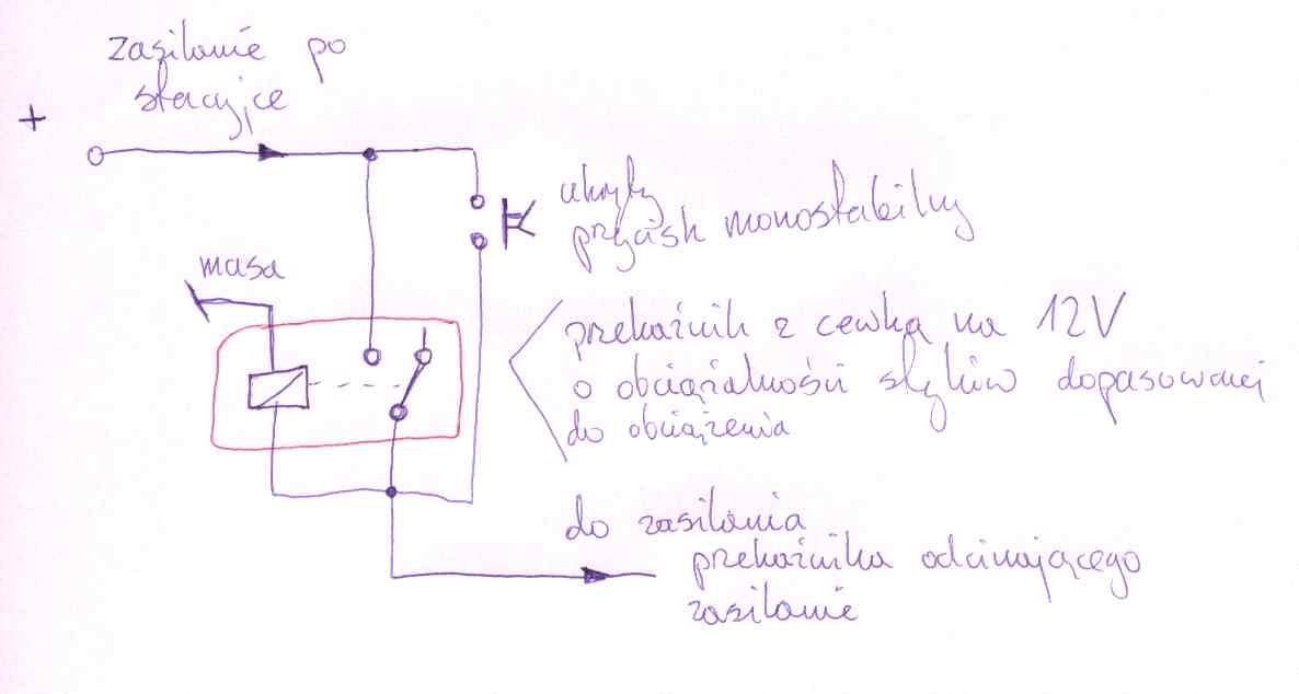

Układ wg załączonego schematu zadziała w taki sposób.
Włączenie przekaźnika nastąpi po włączeniu stacyjki i naciśnięciu włacznika (musi być chwilowy). Wyłączenie następuje po wyłaczeniu stacyjki. Przekaźnik się nie włączy jeśli nie naciśniemy przycisku. Włącznik oraz przekaźnik muszą z zapasem wytrzymywać prąd obciążenia przekaźnika głównego (nie pokazanego na schemacie) który odłącza zasilanie. Należy także uwględnić że na stykach włącznika oraz przekaźnika będzie iskrzyło.
Jest to jeden z wariantów.

Dzieki ...
ale układ chodzi na 2 przekaznikach...
i to iskrzenie ... troche strzach o Mariannę

Chodzi o iskrzenie na stykach włącznika i przekaźnika. Tak na marginesie iskrzy na wszyskich tego typu elementach w samochodzie (i nie tylko) więc nie ma obaw o ile nie zamontuje się w strefie gdzie są opary paliwa. Tam to nawet producent samochodu unika stosowania takich elementów a jeśli już musi to są one specjalnej budowy.
Blokadę można też zrobić na jednym przekaźniku ale musi posiadać odpowiednią obciązalność styków do sterowania. Podałem schemat jako uzupełnienie istniejącego obwodu i przekaźnika.
Blokadę można także zrobić nieco inaczej tj. bez ukrytego przycisku. Przerabiając nieco przekaźnik. Schemat pozostaje taki sam (ale bez przycisku). Przeróbka polega na wywierceniu otworu w obudowie (po jej zdjęciu) w takim miejscu aby wbudować plastikowy element (przycisk) który będzie mógł działać na zespół stykowy i dociskać go w kierunku w jakim działa elektromagnes. W ten sposób z przekaźnika zrobimy włącznik chwilowy z podtrzymaniem. Wadą jest to że jest on dość duży co może sprawić kłopot w jego ukryciu. Ale... można go umieścić pod deską a plastikowy przycisk wyprowadzić np. pod maskotką na desce.
Inny sposób to zastosowanie elementów półprzewodnikowych. Z racji dużych prądów i uniknięcia spadków napięcia najlepiej zrobić to na tranzystorze MOSFET. W tym elemencie nic nie iskrzy (no chyba że w zwarciu). Koszt głównego elementu jest porównywalny z przekaźnikiem, ale układ sterowania komplikuje się. Po za tym elementy półprzewodnikowe w odróżnieniu od elektromechanicznych gorzej znoszą przeciążenia i zwarcia.
