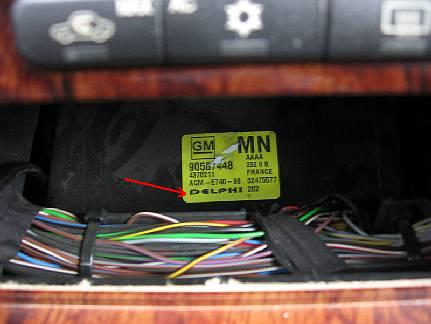

Dzisiaj podczas wymiany przepalonej żarówki zauważyłem jak rozpoznać rodzaj systemu ogrzewania bez konieczności demontażu filtra p.p. Otóż wystarczy wyciągnąć schowek (ten pod sterowaniem ogrzewania) i pojawia się żółta nalepka z nazwą firmy (w moim przypadku DELPHI). Myślę, że w przypadku BEHR będzie pisało BEHR wink.gif. Dołączam fotkę.
Podważamy cztery zatrzaski (2 na dole i 2 na górze) wyciągamy schowek i...
Jutro zobaczę jak jest u mnie.

Jest jeszcze jeden sposób (tylko nie wiem czy u wszystkich) bez wyjmowania czegokolwiek. smile.gif
Należy "zanurkować" pod kierownicę i zaraz jak się kończy obudowa panelu sirodkowego zaczyna się czarna obudowa układu klimatyzacji (ogrzewania) i tam jest wytłoczony czarny opis (tak jak tłoczone są numery katalogowe częśći na plastikach).
Do tego jest potrzebna tylko latarka.
Pozdr.

ja podnoszę maskę i mam napisane: BEHR i jakieś tam cyfry ( z przodu, przy chłodnicy )

No i zobaczyłem, wszystko jasne - mam za schowkiem napis Delphi banana-wave.gif
