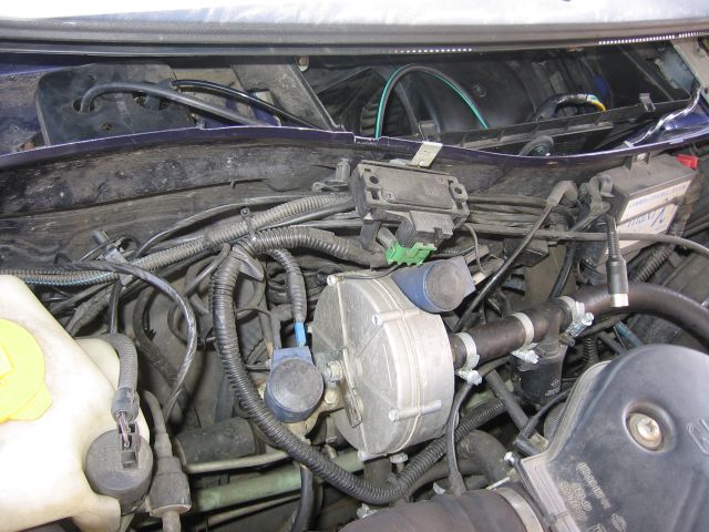

witam. jak w temacie.
od takie cos na podszybiu, co zupelnie nie wiem do czego słuzy i czy akurat tak ma to wyglądac? ten kabelek taki zawiazany hmm.gif
prosze o sugestie, bo moze takis zupelnie nieznaczacy gadżet i nie warto sie głowic niewiem.gif

A nie powinien byc wetkniety w druga dziure w tym ustrojstwie ??? Kilka dni temu ogladalem u qpla astre z klima i chyba tak wlasnie bylo hmm.gifA jest to chyba ustrojstwo od klimy schowka hmm.gif

Wygląda mi to na obudowaną pompke spryskiwacza i niepodłączony kabelek do kabelka przy masce po lewej stronie jak patrzysz na silnik(powinien byc biały). Jeśli nie działaja ci spryskiwacze to jest zapewne to. icon_rolleyes.gif

jesli powinno to wetkne tak jak mowisz, ale czy od schowka to nie jestem pewien bo jakos chlodzi i bez tego niewiem.gif
pompka spryskiwacza tez odpada bo jest tak jak piszesz przy zbiorniczku a spryskiwacze hulaja jak trzeba

Dlatego pisalem to bez przekonania. Jedno wiem ze u mnie tego nie ma a u kolego ktory ma klime jest to "cos"

jakby nie było jakies info juz jest smile.gif wiec teraz precyzuje pytanie i prosba do kolegów ktorych astry wyposazone sa w klimatyzacje.
moze ktos wie co to i podpowie mi jak to ma byc z tymi kabelkami confused.gif
Kojarzę tą część z obiegiem wewnętrznym, ale jak to działa to nie wiem (... jeszcze....)
Przynajmiej jeden z wężyków znika w odchłani pod filtrem p.pyłkowym.
Ruszyłem tyłek i sprawdziłem - w końcu po to jest to forum:)
Ten wężyk z lewej strony leci do puszki filtra p.pyłkowego.
Ten cieńszy z prawej strony kończy się na trójniku w okolicy zbiornika płynu hamulcowego.
Calość ma związek z obiegiem wewnętrznym - unosi i opuszcza klapki pod filtrem p.pyłkowym.
Na zdjęciu ten wężyk jest wypięty z trójnika!
Oczywiście na codzień powinien być wpięty!
Ja go wypiąłem kiedy chciałem naprawić obieg wewnętrzny - to on właśnie dodaje podciśnienie.
zaraz zejde sprawdzic jak to u mnie wygląda, tak myslalem ze to ma jakis zwiazek z wew. obiegiem ale bylem przekonany ze przy włączaniu obiegu słyszalem jak klapki "pracują"

No to zrobilem maly rekonesans i juz wiem:
u mnie ten kabelek z okolicy zbiorniczka (podaje cisnienie z układu wspomagajacego hamowanie - chyba 275123014-zielony.gif ) jest podłaczony bezposrednio do puszki filtra p.p czyli bezposrednio do ukladu sterujacego obiegiem wew. z ominieciem tej czarnej puszki, ktora nie wiem jaka role spelnia hmm.gif moze to jest jakis reduktor tego cisnienia niewiem.gif
Widac ktos juz wczesniej zauwazyl ze to malo znaczace urzadzenie i zwyczajnie je wyeliminowal z obiegu.

Jest to najprawdopodobniej zbiornik w którym magazynowane jest "podciścienie" do sterowania klapek wentylacji wewnętrznej. Czyli po zgaszeniu silnika jest jeszcze mozliwośc załączenia obiegu wewnętrzego -cos w tym stylu.
