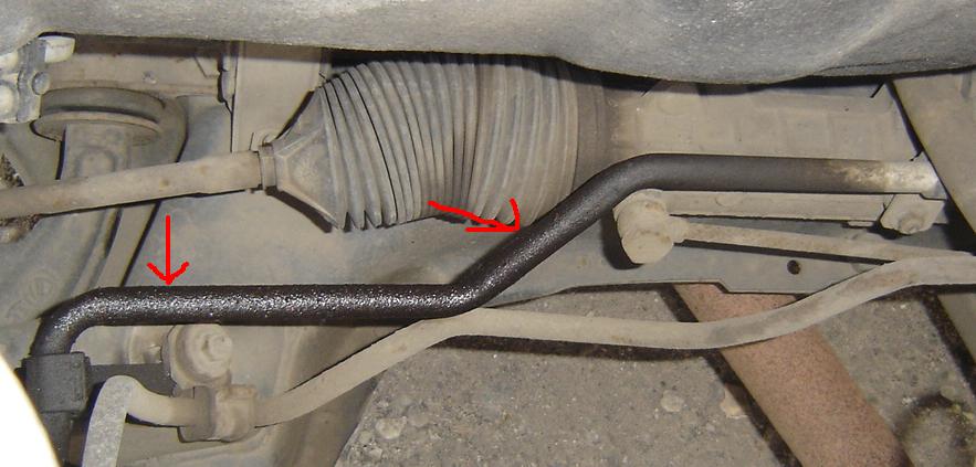

Co to za przewód ??
dzis zauwazylem za poci sie taki oto przewod
czy ktoś wie co to jest i czy naprawa tego bedzie kosztownym zabiegiem ??
EDIT: Poprawiłem link do obrazka /Marcin_77/
Przewód wspomagania chyba, sprawdż czy jest dobrze umocowany do przekładni kierowniczej.
Witam.
Jest to przewód do wspomagania układu kierowniczego.
Najlepiej, jak pisze kolega wyżej, sprawdzić szczelność przewodów - najlepiej od zbiorniczka.
Pozdro i powodzenia.

ten przewód idzie do chlodnicy tak jak widac na fotce on z prawej strony jest juz suchy, a nie widac miejsca na lączeniach gdzei moglo by cos cieknąć z niego po prostu na pewnym odcinku jest mokry, które połaczenia mam sprawdzic i jak ??
Eeeee nie idzie do chłodnicy, spójrz dokładnie , idzie pod chłodnicę.

Faktycznie tak widać na zdjęciu, moim zdaniem nie cieknie na żednych złączach tylko sączy się na pęknięciu gdzieś na tym odcinku najbardziej mokrym.

Sorry misiu, ale uparcie twierdzę, że to przewód od wspomagania. Idzie nie do chłodnicy, ale w jej okolice, gdzie węże są podpięte do metalowej rurki w kształcie odwróconej o 90 st. litery "U", która znajduje się przed chłodnicą, ona ma spełniać rolę chłodnicy płynu wspomagania. Na rurkę, którą pokazałeś na zdjęciu, jest nałożony wąż gumowy, zabezpieczony opaską stalową, sprawdź to połączenie i ten wąż, bo nie sądzę, żeby pękła ta metalowa rurka.
