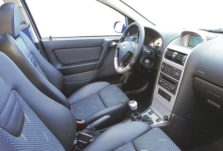

Wczesniej mialem navi na szybe, ciagle wyciaganie (bo ukradna) nudzilo sie. teraz spokoj. Siedzi zabudowana. Do tego ladnie pokazuje wskazania BC BoardComputer. Przy poprzedniej navi tej na szybe mialem 3D fajny bajer, w NCDR tego nie ma ale idzie i bez tego zyc. jak jest jakies trudniejsze skrzyzowanie, czy rondo, czy wiadunty, jedymi slowy jak jest cos troszke na drodze do zrobienia trudniejszego to elegancko szkicuje NCDR1100 drogi, pasy... a i ma TMC TrafficMassageControl.

To nie jest takie proste jak sie wydaje. Wyswietlacz trzeba zgrac z radiem typu NCDR**** (kodowanie wyswielacza, kodowanie samego NCDR'a i wpisanie tego wszystkiego do ECU i immo) co w wypadku rzeczy uzywanych z roznych samochodow jest praktycznie niemozliwe. Nalezy pamietac, ze wyswietlacz komunikuje sie z NCDR'em po can-busie. Ja po wielu probach sie poddalem po pol roku walki. Poza tym NCDR obsluguje komendy komputera pokladowego - nie ma przyciskow w prawej manetce przy kierownicy - steruje sie przyciskami na radiu. Bez odkodowania i pozniejszego zakodowania uzywek LCD i NCDR nawet nie ustawisz sobie godziny na wyswietlaczu. Prosciej kupic auto z navi smile.gif Poza tym to chyba wciaz jest stary standard.

Ja kiedyś myślałem o dokładnie takiej nawigacji (rodzice mają astreG), i tak sobie to wydedukowałem. Może lepiej byłoby kupić konsole środkową z dziurką pod wyświetlacz, do tego dokupić jakąś nawigacje z ekranem dotykowym (TomTom?) i poprostu wbudować ją w konsole. Myśle że to by zadziałało, tylko trzeba troche zdolności manualnych i 20.GIF. Dzięki takiemu zabiegowi mam ładną nawigacje przystosowaną do PL.
