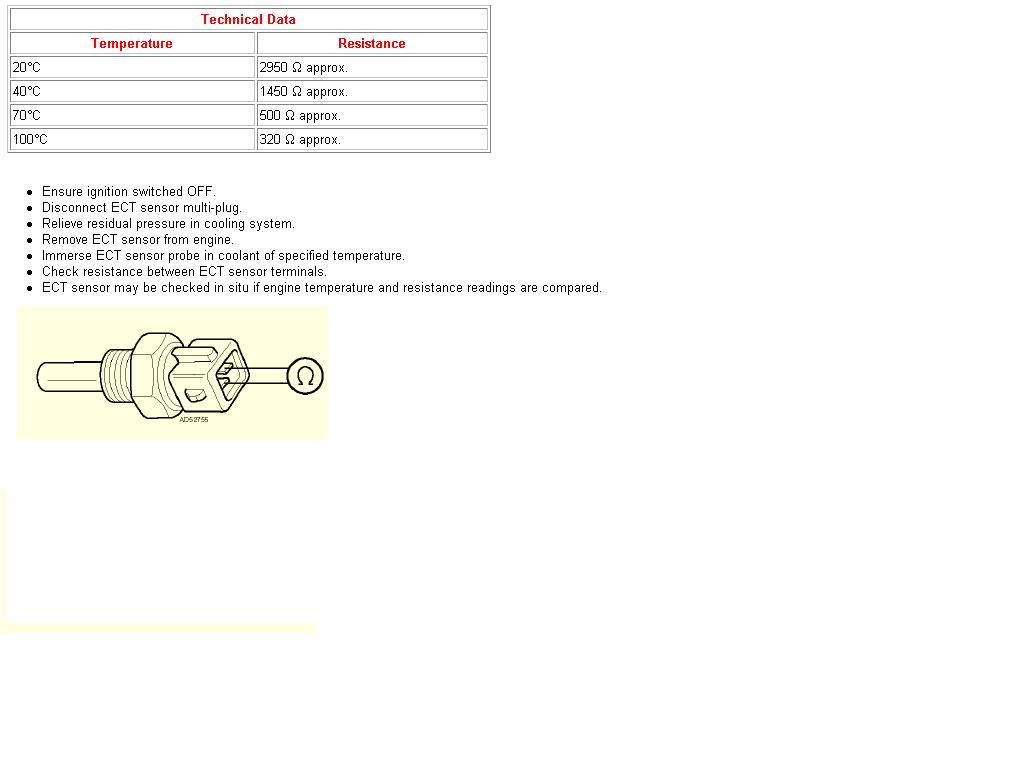

hej jeśli chodzi o czujnik temp,cieczy dla kompa to coś takiego ... załącznik!!
> a ten czujnik ja mam sprawdzic i który to?
Sprawdzasz omomierzem przy różnych temp. silnika (według tabeli podanej wyżej w załączniku).
A czujnik w naszym silniku znjduje się przy termostacie (ta większa wtyczka) - rozpinasz wtyczkę i na końcówkach czujnika badasz rezystancję.
