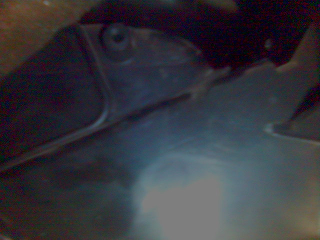

bez klimy bedzie to samo.tam musisz wyciać dziure.
jak zdejmiesz schowek to jak sie dobrze wpatrzysz to powinno tam byc widoczne przetłoczenie i miejsce na wkrety.
miałem nadzieję że będzie jakaś zaślepka...teraz nie wiem czy chce mi się pół deski rozbierać
masz rację jest coś takiego

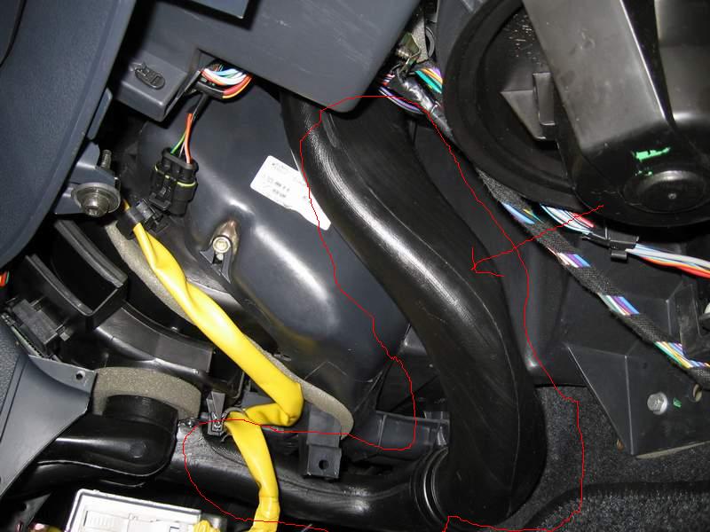

Rurka zaznaczona na zdjęciu doprowadza powietrze do tylnej kratki w podłokietniku.
Do nadmuchu na nogi służą 2 inne rurki (na zdjęciu widac jedną z nich pod szarą podkładką z gąbki)
> podłokietniku.
> pod szarą podkładką
to samo napisalem nie wchodzac w szczegoly-pozniej przechodza w jeden kanal a istota sprawy jest palacz.gif montaz podlokietnika w tylnej czesci kanalow...
