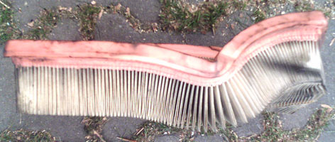

dzisiaj przyszedl wreszcie czas na zajecie sie Stilo (JTD 8v)
oto refleksje:
1. przeplywomierz upackany olejem jakbym go do puszki z sardynkami wsadzil (!)
2. na sitku znalazlem tyle much jakby jezdzil o zmroku nad jeziorami mazurskimi - ledwo moglem przeplywke zobaczyc - pewnie niektorzy zapytaja dlaczego... tu przechodze do sedna czyli pkt. 3
3. filtr powietrza zalozony w skandaliczny sposob (zdejcia ilustruja kompletna fuszera) - w prawym gornym rogu powstala spora luka, kt. przpuszczala na przeplywke i do turbiny niefiltrowane powietrze; syf kt. sie tamtedy dostawal zapewne zamulil przeplywke (licze ze po przeczyszczeniu zadziala) ale mam nadzieje ze nie zrobil lopatkom turbiny krzywdy (co moze byc mozliwe)
teraz mala zagadka - kto tak "ladnie" zalozyl filtr ... najbardziej do tej pory szanowane przez mnie ASO czy Centrum Sprzedazy Fiat Auto Poland Bielko Biala na przegladzie gwarancyjnym! Jaka szkoda, ze samochod juz po gwarancji bo skonczyloby sie chyba na rekoczynach.
Poprawianie po renomowanym ASO wydawalo mi sie do tej pory nie na miejscu ale teraz juz w zadne ASO nie wierze.
BTW wklad przplywomierza jest identyczny jak w benzynowych Alfach 147/156 i 166 (F 00c 2g2 044)
