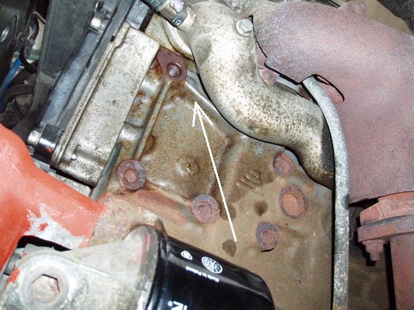

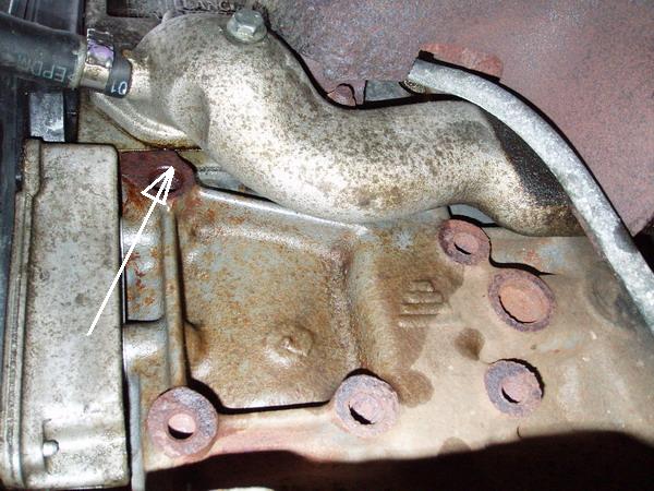

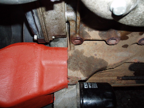

Witam !
Panowie niewiem skad cieknie olej. CIAgle jest tam kropla oleju i lekko obtluszczona lapa od silnika.
Wykonalem zdjecia prosze o pomoc w zdiagnozowaniu wycieku.
Przetarlem wszystko szmata i poznej zrobilem zdjecia ale i tak widac wyciek.
Prosze o pomoc !!!
Bardzo prosze o odpowiedz.
Martwi mnie to ze wycieka olej i boje sie ze moze byc to uszczelka pod glowica.
Niewiem co to jest za kolanko wychodzace z glowicy, domyslam sie tylko ze jest od chlodzenia.
Pozdro.

masz uzasadnione obawy
Z tych fotek to niewiele wynika, popatrz wyżej czy to cieknie po bloku silnika, może to być uszczelka pod głowicą, a jeżeli jeszcze wyżej to uszczelka pod pokrywą zaworów, jeżeli niżej to pod miską cieknie, a jeżeli z boku to może uszczelnienie na wale.

uszczelniacz wałka rozrządu lub uszczelka pod pokrywą zaworów.
Zdejmij dekiel pokrywy paska rozrządu i popatrz gdzie cieknie
