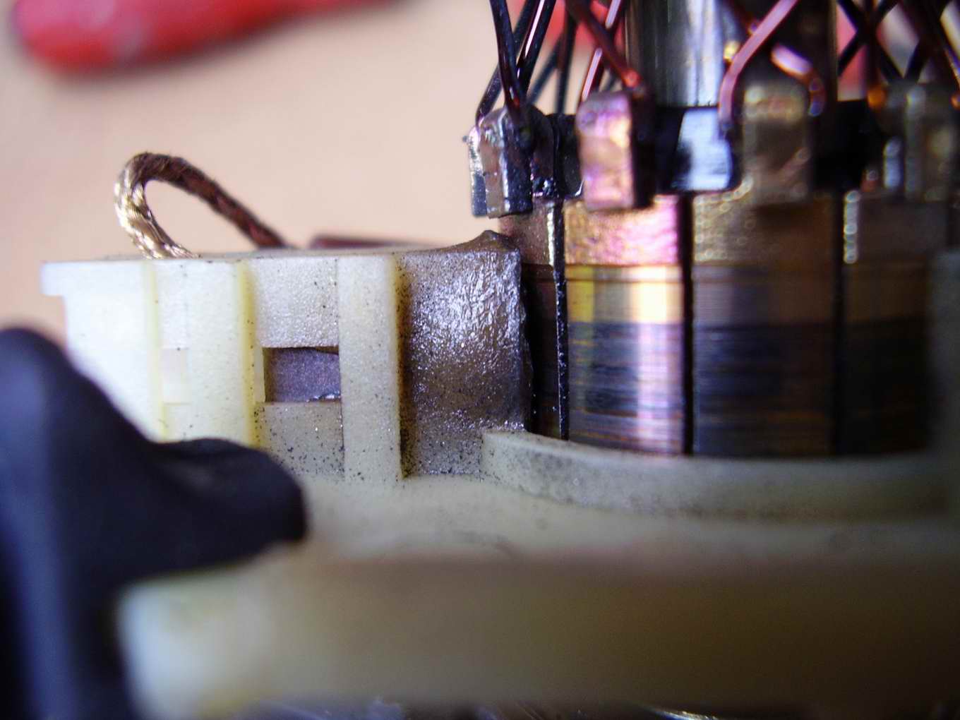

z mojego tez dym poszedl, rozebralem, nasmarowalem i hula ze hej. jedynie sie troche uzwolenia przytopily, ale silnik wytrzymal.
a o to i sprawca zamieszania
