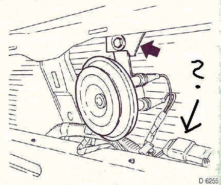

Tam jest przykrecony rezystor wentylatora i taka złaczka do kabli tez od wentylatora, kable od klaksonu wchodza bezposrednio do wiazki bez zadnego "łaczenia".
A padajacy klaskon to czesta usterka w astrach.

No właśnie wychodzą kable do klaksonu i jest wtyczka klaksonu i z tych samych kabli wychadzi wiazka z dwoma grubymi kablami i jest wtyczka. Sprawdzalem wentylator i działa, wiec pewnie są to kable od tego rezystora... A wie ktoś może ile omów ma ten rezystor i jakiej jest mocy? Wyminilbym odrazu jak mam to rozebrane, bo nie mam wolnych obrotów wentylatora,a i jeszcze gdzie jest bezpiecznik od tego obwodu, bo pewnie się zjarał jak przywarło się do masy...
Chodzi mi o ta wtyczkę....
