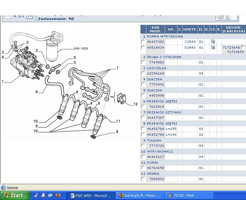

pompa od TD 100...

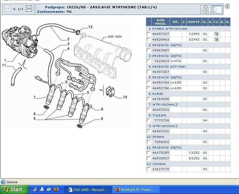

... i TD 75

> pompa od TD 100...
a ten przewód nr 11 gdzie jest podłaczany? bo nie pamietam żeby było cos takiego. Moze czegos nie podłaczyłem?
pozdrawiam
> pozdrawiam
Nie wiem gdzie jest podłączany ten przewód, bo ja mam TD 75. Jeżeli przekładałeś pompę, to może trzeba ustawić moment wtrysku...
