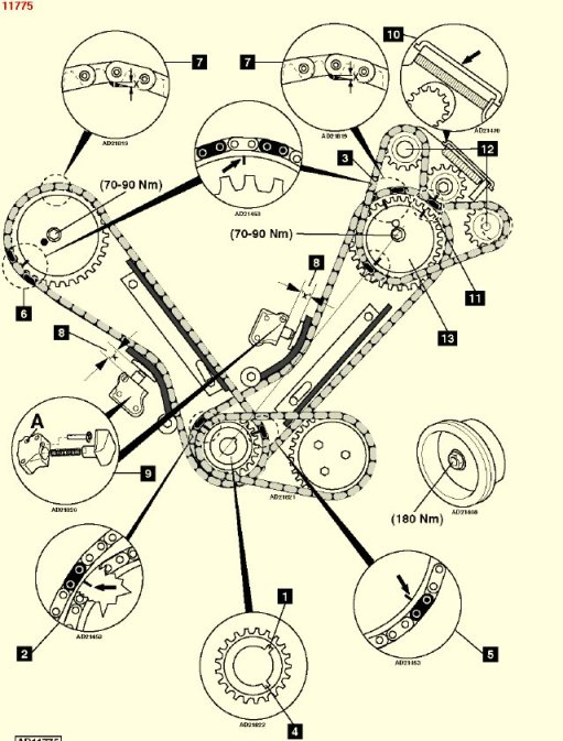

przykładowy układ rozrządu silnika Renault 25 Z7W700 jak widać ma co tam brzęczeć !!!

czyli silnik Z7X775 i jest to blizniak serii 700 więc ten rysunek przedstawia układ rozrządu
tego silnika jak widać ma dwa napinacze sprężynowe , luz na trzpieniu napinacza może powodować takie objawy jak opisujesz , ............. ale tylko może ...................
składałem jeden raz taki silnik i co do rozrządu ( problemy z ustawieniem ) jego konstrukcja wygląda na dosyć delikatną ................ a wiele elementów ruchomych
powoduje hałas ( nawet nowego kompletu po niewielkim przebiegu ) - zresztą dla tego
zakładałem nowy komplet ( sprowadzony z francji ) a i tak nie było cicho zbyt długo ...
