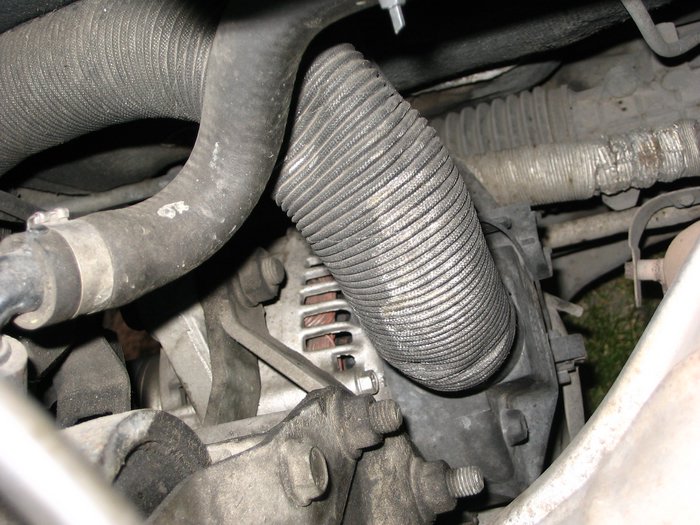

Chłodzenie altka jak w 1.6
Się mi przegrzewa drań ( nooo, jest usprawiedliwiony, przy tej ilości "szajsu" jakim jest napchana marysia - ma prawo)
W 1.6 jest taka fafna rurka, która chłodzi drania naturalnym "pędem" powietrza
Patrzę na epier i dumam czy można by zaaplikowac łoryginał do mojej.
Albo coś "a'la" tylko nie do końca mam pomysła .. :/
tym bardziej, że z boku jest rozrząd i za bardzo tam nie zmieszczę okrągłej rury, a owa dedykowana, płaska, hmm..chyba nie podejdzie....

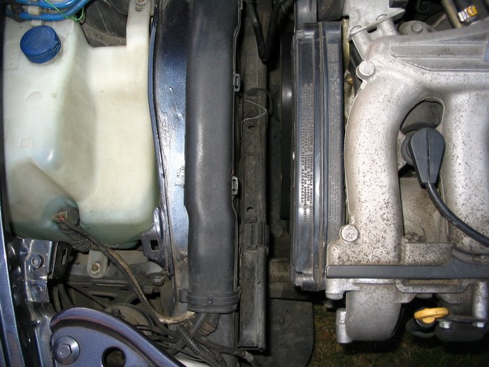

ona ma z 5 cm grubości więc powinna podejść...
Tak to wygląda u mnie:
Nie wiem czy masz na altku taką obudowę do której dochodzi rura. W 1,6 bez tego widziałem altka nieosłoniętego niczym w tym miejscu...
2
u minie jest tak samo czyli tak jak na powyższych zdjęciach
