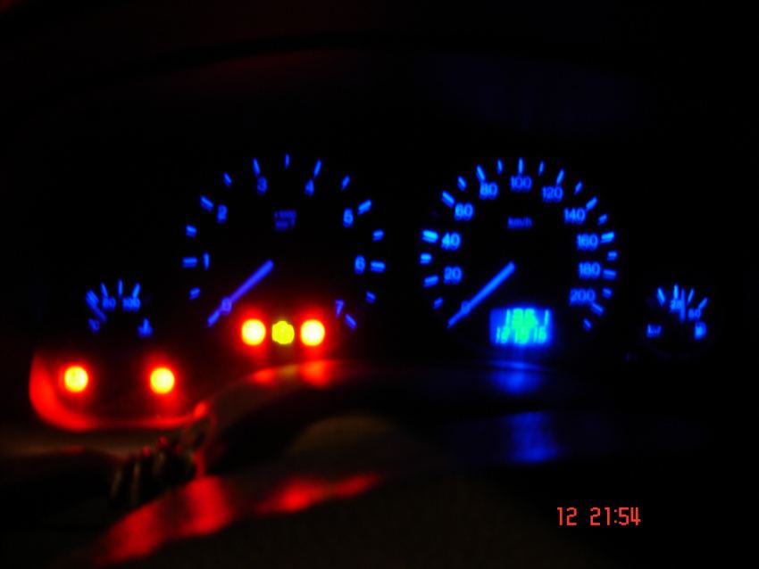

hej zmienialem pare dni temu kolor podswietlania i wyglada milusio smile.gif ale sam ocen:) robilem to diodami niebieskimi takimi jak do zegarow
> zegarow
wyswietlacz kompa tez zrobilem ale fotek niestety nie mam:( choc szczerze mowiac w bardzo sloneczny dzien trzeba sie przyjzec jaka temp czy godzina ale w nocy pieknie sie prezentuje czyli cos kosztem czegos 270751858-jezyk.gif wybor nalezy do Ciebie smile.gif

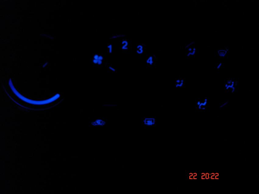

a wiec tak:
-> wyswietlacz kompa 2 diody
-> sterowanie nawiewow 2 diody
-> podswietlanie zegarow 3 diody
-> wyswietlacz cieklokrystaliczny przy zegarach 1 dioda
jeszcze chce sie dobrac do wlacznika swiatel i tez na niebiesko zmienic bo tylko to zostalo takie "inne" smile.gif
dodam ze zakladalem diodki po 5zl/szt w porownaniu z zaroweczkami sa o wiele lepsze smile.gif
