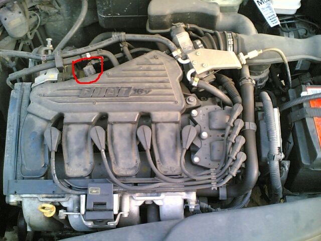

MAP sensor ?
> A co to? To jaks czesc instalacji LPG? Czy moze czujnik temperatury i cisnienie w kolektorze dolotowym?
Oki, juz wiem MAP sensor
Czy w mojej Bravce MAP sensor jest tam gdzie zaznaczylem koleczkiem? Potrafi ktos to znalez w eperze? Probowalem ale nie udalo mi sie
