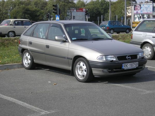

Przyłączam się do temtu,ale pod innym kontem.Najładniejsze felgi jakie spotkałem stalowe do opla są w powyższy załączniku.15"ET49 i 6"szerokie,opony 195/55/15.Pytanie jeszcze takie:Ma ktoś dekielki do nich sprzedać???
