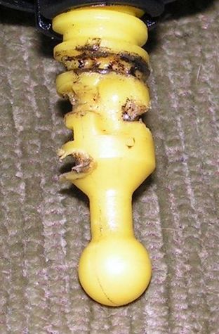

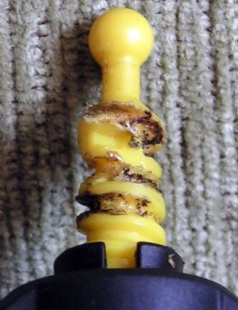

Silniczek od świateł - solution.
Nadmiar wolnego czasu oraz powracający temat ustawienia wysokości soczewek skłonił mnie do wydłubania ustroistwa od podnoszenia i zrobienia im sesji fotographitschney. Zainteresowanych proszę o zwrócenie uwagi na przedłużony (znacznie) gwint owych silniczków. Jak widać jest to totalna amatorszczyzna wykonana lutownicą, ale działa cuda. Soczewki podnoszę ile mi się podoba a między zderzakiem a lampą 0 (słownie: ZERO) szpary, szczeliny. W SKRÓCIE: POLECAM. Stopień komplikacji operacji oceniam na 2 w 10 - cio stopniowej skali.

SZLAG TRAFI!! nie wiem jak dołączyć 2 zdjęcia na raz, tak aby widać je było w treści a nie jako załącznik. Jeśli możecie - pomóżcie.
