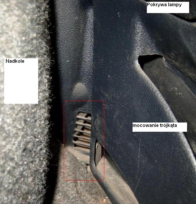

Może mi ktoś powiedzieć gdzie to coś jest? Parują mi dość mocno szyby, tylko klima pomaga a tam pod zderzakiem coś podobno jest co ma temu zapobiegać, może ktoś foto wrzucić?? Jak to wyczyścić czy przetkać?? Z góry dzięki za info.
Tojest taka kratka chyba jest pod prawą tylna lampą oczywiście od wewnątrz, ale to sie raczej nie zapycha chyba ze czyms zastawiłes.
Jak bardzo pilne moge zejść do garażu zrobić zdjęcie
Chyba o to ci chodziło...

mialem tak samo, przyczyny byly 2.
1. reklamowka zatkala mi wlasnie ta kratke
2. zepsuta klapka obiegu powietrza i to raczej ona powoduje parowanie szyb
Dzieki kolego o to właśnie chodzilo smile.gif dzisiaj obadam czy nie przytkane czymś...
