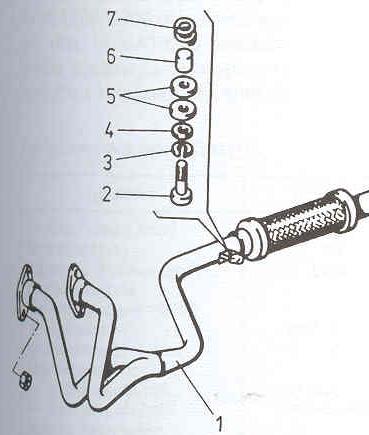

Wymienialem tydzien temu tlumnik( poczatkowy, tezn co wychodzi od silnika) i kolo elastycznego lacza jest uchwyt ktory laczy sie z poduszka pod skrzynia biegow i chodzi mi wlasnie o niego. czy pomiedzy nim a uchwytem silnika ma przyjsc jakas guma czy sprezyna????? Moze ma ktos fotke jak to ma wygladac orginalnie??
nie jestem pewien ale wydaje mi sie ze nie ma tam nic aczkolwiek moge sie mylic niech sie starszyzna wypowie zeby.GIF
1. kolektor wydechowy
2. sruba (M8x400)
3. podkladka sprezysta
4. podkladka plaska
5. podkladki
6. tulejka dystansowa
7. sprezyna
> 2. sruba (M8x400)
> 4. podkladka plaska
> 5. podkladki
> 7. sprezyna
