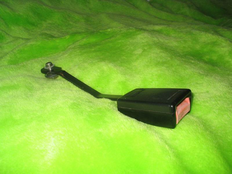

mam takie pytanie urwala mi sie taka mala blaszka przy tym zapinaniu pasow (ten czarny plastik z czerwonym guzikiem 270751858-jezyk.gif) i teraz lezy bezwladnie 270751858-jezyk.gif dokrecalem srobe ale dalej lezy obok fotela mozna to naprawic a jesli nie to jaki koszt jest tego w aso chodzi o ten caly plastik wraz z tym czyms metalowym jesli w cenach jest roznica to chodzi mi o ten z fotela pasazera

oooo smile.gif i tam przy tej srubie jest taki jakby dzyndzelek 270751858-jezyk.gif

a mam niestety tylko to jedno bo mi bylo niepotrzebne jak robilem fotel do siedzenia przed kompem
Ale sluchaj nie mozesz dopasować kawałka jakiejs blaszki cos w stylu podkładki, którą przykrecisz pod srube i zagniesz w tym miejscu gdzie był ten bolec? Tylko trzeba by ją chyba dospawać do tego uchwytu na pasy bo i tak bez tego bedzie latało

u mnie byly polamane w obu fotelach, ale nie opadaly. cos mi sie zdaje, ze musisz jeszcze mocniej dokrecic srube ;-)
ps. ja wymienilem te zaczepy odrazu w obu fotelach, jak mi sie jeden polamal. w nowym przycisk ma taki pomaranczowy kolor, a uzywane wyplowialy i sa jasno-rozowe. nie moglem scierpiec estetycznie i wymienilem oba smile.gif
cena jakies 25zl w "tanim sklepie z czesciami fiata"
bedzie trzeba cos wymyslec 270751858-jezyk.gif poszuka sie jakiejs podkladki i moze cos wymysle czego to juz nie wymyslono na centomanii zlosnik.gif
