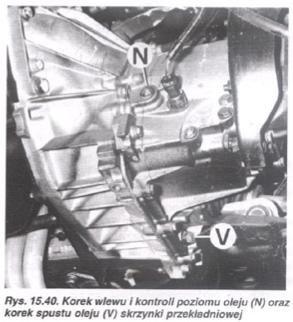

Czy ktoś może mi powiedzieć który korek w skrzyni biegów - skrzynia pięciobiegowa,silnik 1,0 - służy do spuszczania oleju? W sumie są w niej 3 - jeden do napełniania i sprawdzania poziomu oleju i dwa inne, które właśnie budzą moje wątpliwości - jeden na imbus 10mm bliżej korka napełniania oleju i przodu skrzyni oraz drugi z tyłu bliżej półosi napędowych, na klucz 12mm prawdopodobnie. Ten akurat jest u mnie tak zjechany, że niczym go się nie odkręci chyba - tak przy okazji może macie patent na wykręcanie takich korków?
Rysunek powinien rozjaśnić sprawę. Wykręcić może uda się wspawując migomatem klucz w korek.
